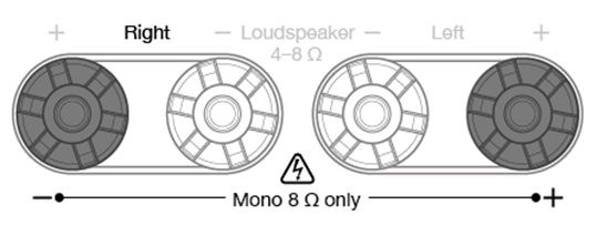

モノラルモード
注意:「左」の赤い端子はプラス出力、「右」の赤い端子はマイナス出力です。
