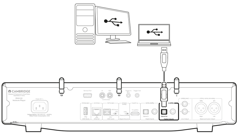

1. 請將您的設備連接到您的個人電腦。
  • 安裝正確的驅動程式後,使用USB音訊電纜(A類到B類),將設備的USB音訊輸入連接到電腦上的USB埠。

1.將設備連接到 Mac。
  • 使用USB音訊電纜(A類到B類),將設備上的USB音訊輸入連接到Mac上的USB埠。
