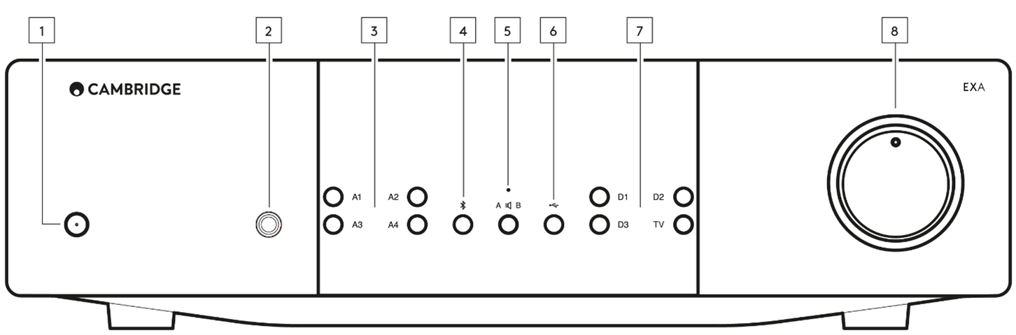

전면 패널 컨트롤
  1. 대기/전원 - 플레이어를 대기 모드(희미한 전원 LED로 표시됨)와 켜짐(밝은 전원 LED로 표시됨) 사이에서 전환합니다. 대기 모드는 전력 소비가 0.5와트 미만인 저전력 모드입니다.
    자동 전원 꺼짐 (APD)
    EXA는 기본적으로 자동 전원 꺼짐(APD)이 활성화되어 있으며, 20분 동안 사용하지 않으면 자동으로 대기 모드로 전환됩니다. 자세한 내용은 '설정 메뉴' 섹션을 참조하세요.
    유의: APD는 A1 또는 A1 밸런스 입력이 선택된 경우, 그리고 블루투스 기기가 연결된 경우 전력 앰프 모드에서 비활성화됩니다.
  2. 헤드폰 - 적합한 헤드폰 연결 시 스피커 및 프리아웃(pre-out)이 자동으로 음소거됩니다.
  3. 아날로그 소스 선택 - 원하는 소스를 선택하려면 해당 입력 선택 버튼을 누르세요.
    유의: 밸런스 및 언밸런스 입력의 경우, A1 입력 선택 버튼을 누르면 밸런스와 언밸런스 사이에서 전환됩니다. 밸런스 입력은 A1에 주황색 불빛으로 표시되며, 언밸런스 입력은 A1에 파란색 불빛으로 표시됩니다.
    올바른 입력 버튼을 선택하지 않으면 앰프에서 소리가 나지 않습니다. 예를 들어 오디오 소스를 밸런스 입력에 연결한 경우, A1 입력 표시등이 주황색으로 켜지는지 확인하세요.
  4. 블루투스- 블루투스 입력을 켜려면 버튼을 누르세요.
    블루투스 소스를 통해 대부분의 휴대폰, 태블릿 및 노트북에서 플레이어로 무선 블루투스 오디오를 수신할 수 있습니다.
  5. 스피커 A/B - 스피커 A/B - 후면 패널의 스피커 단자에 연결된 스피커 세트(A, B 또는 A와 B)를 순차적으로 선택하려면 버튼을 누르세요. 이 기능을 사용하여 다른 방에 있는 추가 스피커 세트로 청취할 수 있습니다. 자세한 내용은 '연결' 섹션을 참조하세요.
    음소거 표시등
    리모컨으로 출력이 음소거되면 표시등이 깜빡입니다.
    플레이어 후면 패널의 A1 파워 앰프 모드가 켜져 있으면 표시등이 계속 켜져 있습니다.
    보호 표시등
    자세한 내용은 'CAP4' 섹션을 참조하세요.
  6. USB 오디오 - USB 오디오 입력을 선택하려면 버튼을 누르세요.
  7. 디지털 소스 선택 - 청취하고자 하는 소스를 선택하려면 해당 입력 선택 버튼을 누르세요.
  8. 볼륨 - 플레이어 출력의 음량을 높이거나 낮출 때 사용합니다. 이 제어는 파워 앰프 모드 A1 및 A1 밸런스 모드일 때를 제외하고, 모든 출력 수준에 영향을 줍니다.
