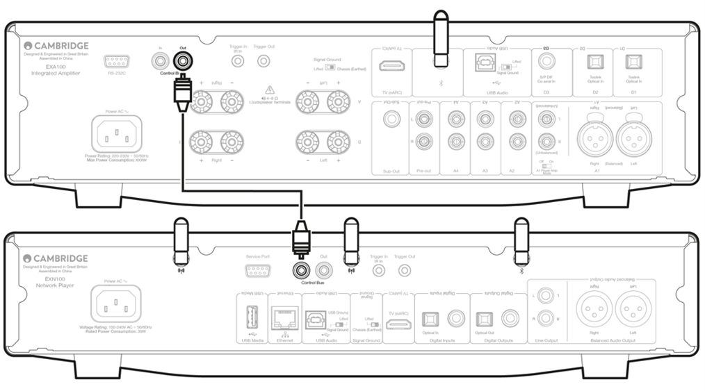

제어 버스는 모든 호환되는 Cambridge 제품들이 전원이 켜질 때 동기화되도록 합니다.
다음 그림은 제공된 제어 버스 케이블을 사용하여 EX 시리즈를 연결하는 방법을 보여줍니다.
제어 버스를 사용하면 StreamMagic 앱으로 EXN을 통해 EXA를 제어할 수 있습니다.
StreamMagic 앱 (EXN을 통해)
앱을 사용하여 EXN의 전원을 켜거나 끄면 EXA의 전원도 함께 켜지거나 꺼집니다. 앱을 통해 EXA의 볼륨도 조절할 수 있습니다. EXN의 제어 버스 출력 단자를 EXA 입력 단자에 연결하세요. 자세한 내용은 EXN 설명서를 참조하세요.

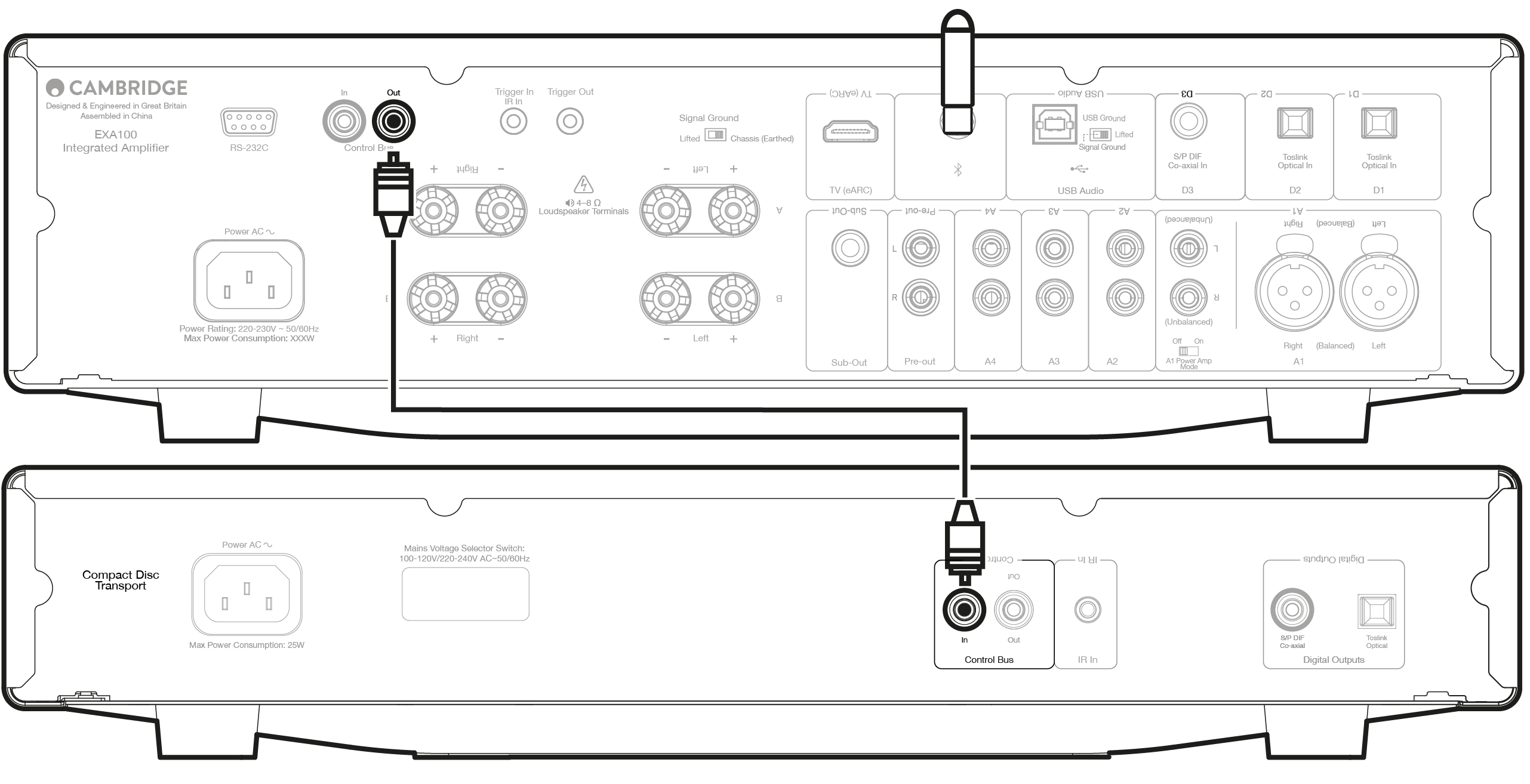

EXA와 CXC 연결
EXA의 전원을 켜거나 끄면 CXC의 전원도 함께 켜지거나 꺼집니다. EXA의 제어 버스 출력 단자를 CXC의 입력 단자에 연결하세요.

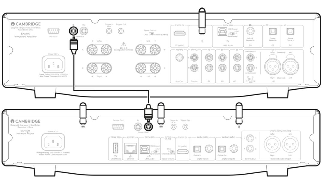

EXA와 EXN 연결
유의: StreamMagic 앱을 사용하지 않고 EXA를 제어할 경우.
EXA의 전원을 켜거나 끄면 EXN의 전원도 함께 켜지거나 꺼집니다. EXA의 제어 버스 출력 단자를 EXN 입력 단자에 연결하세요.

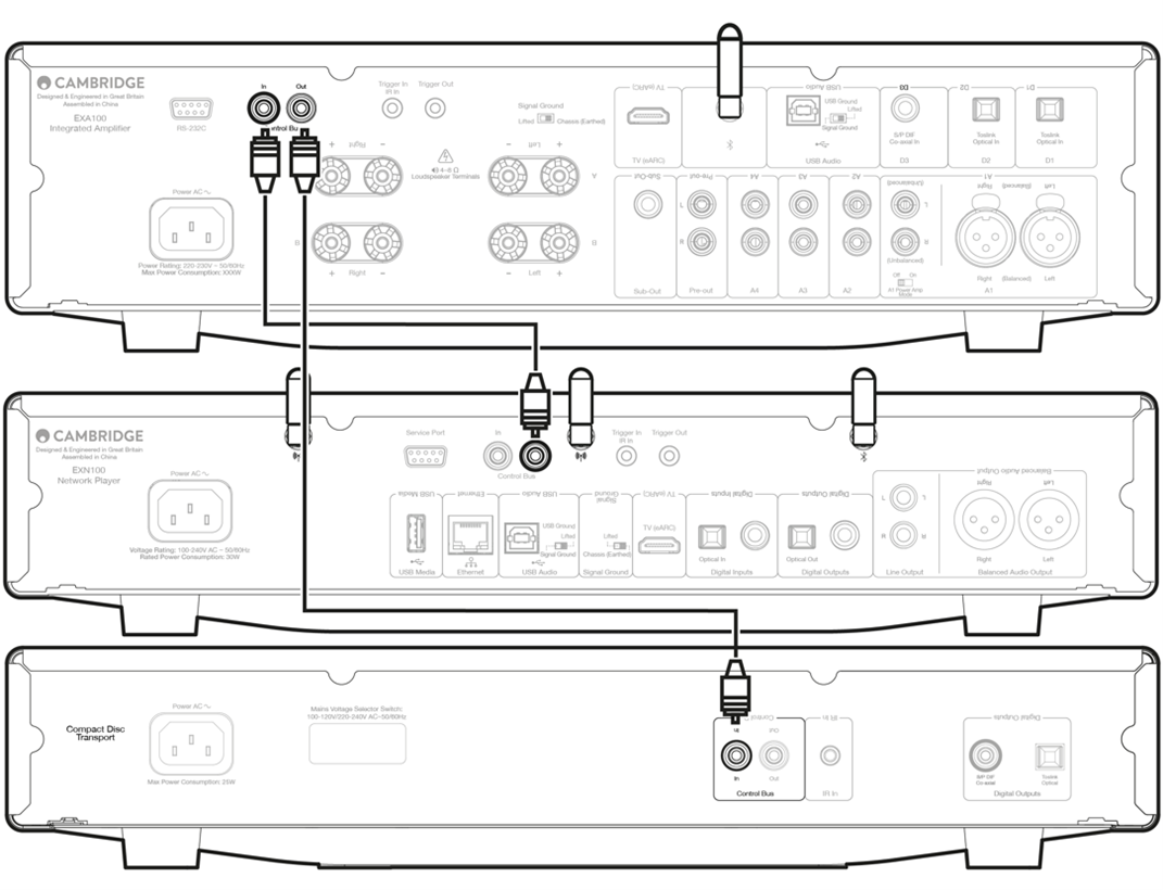

EXA, EXN, CXC 연결
EXN의 전원을 켜거나 끄면 EXA와 CXC의 전원도 함께 켜지거나 꺼집니다.
세 대의 EX 기기를 모두 연결할 때는 EXN의 제어 버스 출력 단자를 EXA의 제어 버스 입력 단자에 연결하세요. 그런 다음 EXA의 제어 버스 출력 단자를 CXC의 제어 버스 입력 단자에 연결하세요.
유의: CXC의 제어 버스 출력 단자를 EXN의 제어 버스 입력 단자에 다시 연결하지 마세요.
StreamMagic 앱이 EXN에 연결되면, 앱의 EXN 기기 설정에서 제어 버스를 활성화하고 '앰프'로 설정해야 합니다.
유의: EXA, EXN, CXC에는 모두 자동 전원 차단(APD) 기능이 있습니다. APD가 활성화된 상태에서 기기 중 하나가 켜져 있지만 비활성 상태일 경우, 선택한 APD 시간이 지나면 해당 기기의 전원이 자동으로 꺼집니다. 제어 버스로 연결되어 있기 때문에, 이로 인해 다른 모든 연결된 기기들의 전원도 함께 꺼지게 됩니다.
기기가 자동으로 대기 모드로 전환되지 않도록 하려면, 각 기기에서 APD 기능을 비활성화하는 것을 권장합니다.
