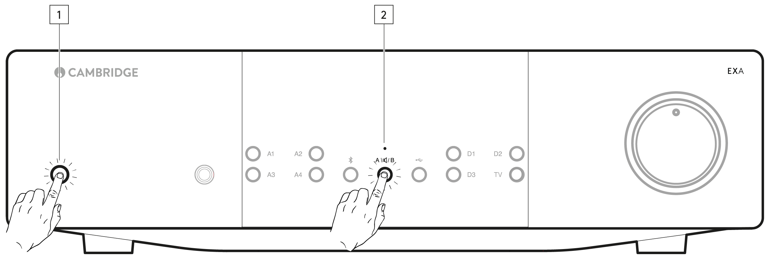

설정 메뉴로 들어가려면 다음과 같이 하세요.
- EXA를 대기 모드로 전환합니다.
대기 모드에서 A/B 표시등이 번갈아 깜박이고 A1-A4 소스 및 TV 입력 LED가 켜질 때까지 스피커 A/B 버튼을 길게 누릅니다.

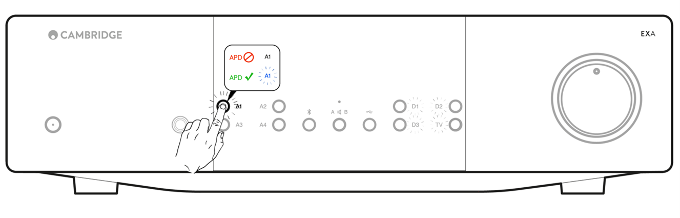

자동 전원 꺼짐 (APD)
A1 켜짐
– APD 시간을 20분으로 설정합니다.
A1 꺼짐
– APD (자동 전원 꺼짐) 기능을 비활성화합니다.
유의: 자동 전원 꺼짐(APD)는 오디오 신호가 없는 경우 EXA를 자동으로 대기 모드로 전환하는 기능입니다. APD 시간은 EXA가 오디오 신호가 감지되지 않는 상태로 유지된 후 자동으로 대기 모드로 전환되기까지의 시간을 의미합니다.

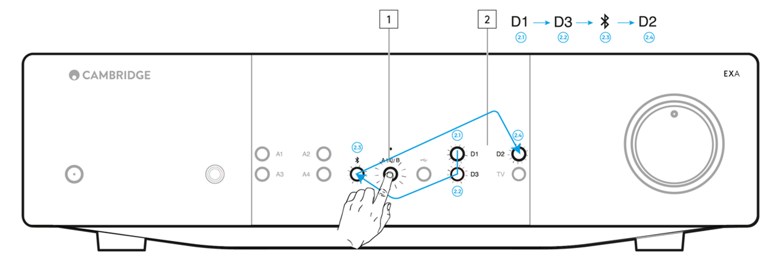

공장 초기화
이 기능은 EXA를 공장 초기 설정으로 복원합니다.
- EXA가 대기 모드에 있는 상태에서 스피커 A/B 버튼을 길게 누르세요.
- A/B 표시등이 깜빡이면 다음 순서대로 버튼을 누릅니다: D1, D3, Bluetooth, D2.
설정 저장 방법
스피커 A/B 버튼을 한 번 누르면 현재 설정이 저장되고 EXA가 대기 모드로 전환됩니다.
설정을 저장하지 않고 메뉴에서 나가기
전원 버튼을 누르면 EXA가 대기 모드로 전환됩니다.
