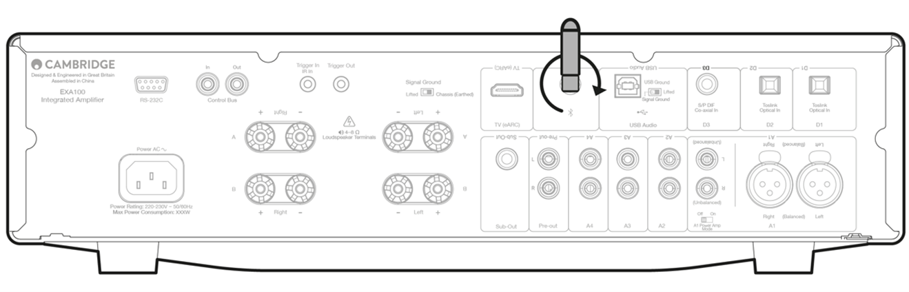

이 소스를 선택하면 EXA가 대부분의 스마트폰, 태블릿, 노트북에서 블루투스 오디오를 수신할 수 있습니다.
블루투스 기능을 활성화하려면 제공된 블루투스 안테나를 플레이어 후면에 연결해야 합니다.

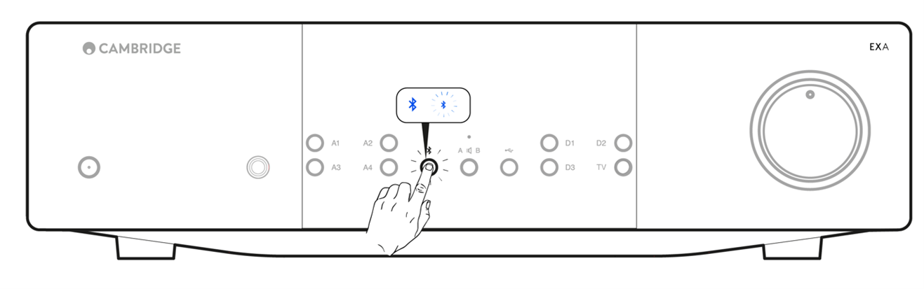

기기에서 고음질 음악 스트리밍을 시작하려면 먼저 기기를 EXA와 페어링 해야 합니다. EXA에서 블루투스 소스를 선택하여 검색 모드에 진입하세요.
기기는 블루투스 소스가 선택된 상태에서만 EXA와 페어링 및 연결될 수 있습니다. 블루투스 소스는 기기 전면 패널의 블루투스 소스 버튼을 눌러 선택할 수 있습니다. 블루투스 소스가 선택되면 파란색 표시등이 켜집니다.
EXA는 블루투스 연결이 없을 때 항상 검색 가능한 모드에 있습니다. 검색 가능한 모드란 EXA가 다른 블루투스 기기와 페어링 될 수 있는 상태를 의미합니다.

  • 제공된 블루투스 안테나가 플레이어 후면에 바르게 연결되어 있는지 확인하세요. 안테나가 연결되어 있지 않으면 EXA100이 블루투스 기기와 연결되지 않습니다. 안테나를 분리했다가 다시 연결해 보세요.
  • 기기 전면 패널의 블루투스 버튼을 눌러 블루투스 소스를 선택했는지 확인하세요.
