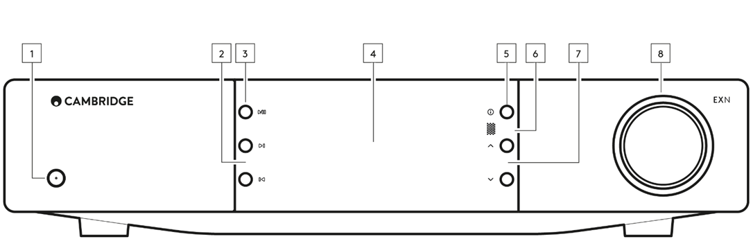

Controles del panel frontal
1. Modo de Espera/Encendido
Cambia la unidad entre el Modo en Espera (indicado por una luz LED tenue) y el Modo de Encendido (indicado por una luz LED brillante).
2. Skip (saltar)
Salta a la pista siguiente durante la reproducción.
3. Reproducir/Pausar
Reproducir o Pausar la pista actual.
4. Pantalla
5. Info
Durante la reproducción, al presionar este botón se desplazará por las diferentes pantallas de ‘Reproducción en Curso’. Mantenlo presionado para mostrar la información del producto, así como las opciones para actualizar el firmware, el modo de configuración de red y el restablecimiento de fábrica. Se guardan diferentes pantallas de "Reproducción en Curso" para cada fuente.
6. Sensor de infrarrojos
El sensor IR recibe comandos IR desde el mando a distancia EX serie 2 compatible.
Nota: El EXN100 no tiene su propio mando a distancia y no viene con uno incluido.
7. Selector de Fuente
Desplázate por las fuentes activadas en la aplicación StreamMagic.
8. Control de Volumen
Cuando el modo de preamplificador está activado, este controlará el volumen a través de las salidas analógicas.
