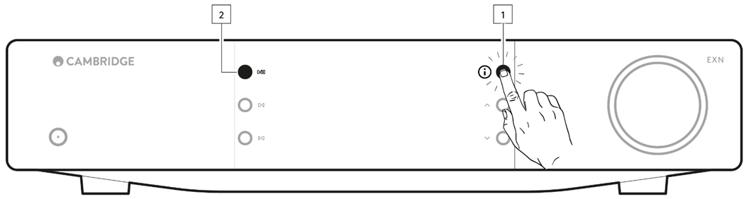

También puedes buscar nuevas actualizaciones en la pantalla de información y actualizar manualmente el firmware de la unidad siguiendo los pasos a continuación:
  1. Mantén pulsado el botón 'i' (Info) en el panel frontal.
  2. Como se indica en la pantalla, pulsa el botón 'reproducir/pausar' para verificar si hay un nuevo firmware. Si hay una nueva versión del firmware disponible, esta se actualizará ahora.

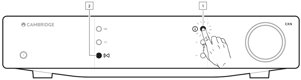

También puedes hacerlo desde la pantalla de información siguiendo los pasos a continuación:
  2. Como se indica en la pantalla, mantén presionado el botón 'reverse skip' para realizar el restablecimiento de fábrica.
