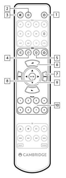

Mando a Distancia
Nota: El EXN100 no viene con un mando a distancia, es compatible con control infrarrojo usando el mando a distancia de la serie EX. Asimismo, el EXN100 también puede ser controlado con más detalle a través de la aplicación StreamMagic
  1. Standby/On (modo de espera/encendido)
    Cambia el EXN100 entre el modo de Encendido y el modo de Espera (Standby).
  2. Brillo
    Modifica el brillo de la pantalla del EXN100. Existen dos niveles de brillo y una opción para desactivar la iluminación de fondo.
    Nota: Cuando apagamos la opción de brillo, al seleccionar cualquiera de las funciones se encenderán brevemente las luces para mostrar el cambio.
  3. Mute (desactivar audio)
    Pulsa para silenciar o reactivar el audio. Esto solo puede ser usado con el modo de Preamplificador activado.
  4. Random (reproducción aleatoria)
    Reproduce pistas de forma aleatoria dentro de la cola.
  5. Info
    Al pulsar se alternará entre la pantalla de información.
    Al mantener presionado, se mostrará la pantalla de 'información'.
  6. Volumen
    Ajusta el nivel de volumen. Esto solo puede ser usado con el modo de Preamplificador activado cuando se conecta a través de las salidas analógicas.
  7. Skip (saltar)
    Saltar entre las pistas anteriores y siguientes.
  8. Play/Pause (reproducir/pausar)
    Reproducir o Pausar la pista actual.
  9. Selector de Fuente
    Desplázate por las fuentes activadas en la aplicación StreamMagic.
  10. Emisoras presintonizadas
    Permite recordar las emisoras preseleccionadas 1 - 8.
Si el mando a distancia no funciona, verifica que las baterías no estén caducadas y que no haya nada que esté bloqueando el receptor IR del panel frontal.
