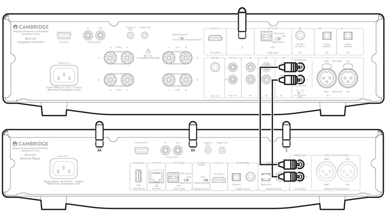

Conexiones Analógicas Básicas
Nota Importante: Desconecta la alimentación antes de realizar cualquier conexión. Hay dos opciones de conexión analógica para el EXN100.
Conexión de Salida de Línea (RCA)

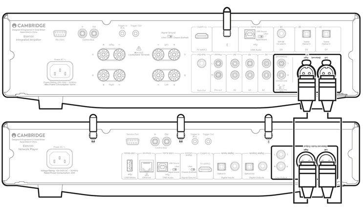

Conexión de Audio Balanceado (XLR)
La conexión balanceada es la opción de mayor calidad y permite eliminar el ruido y las interferencias del cable al usarse con otros equipos que admitan esta función.
Nota: Los conectores XLR deben cablearse de la siguiente manera: Pin 1: Tierra, Pin 2: Hot (en fase) y Pin 3: Cold (fase invertida).

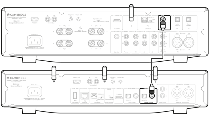

Conexiones Digitales
Hay dos opciones de conexión digital para el EXN100.
Nota: Si se utiliza cualquiera de las salidas digitales del EXN100, la señal digital pasará por alto el DAC en el EXN100 y, en su lugar, será procesada por la unidad conectada a la salida digital, por ejemplo, EXA
Salida Coaxial Digital
Las conexiones coaxiales digitales se usan comúnmente con reproductores de CD y amplificadores y se recomienda su uso ya que tienen mayor ancho de banda.
Salida Óptica TOSLINK
Si bien tienen un ancho de banda más bajo que los cables coaxiales, las conexiones ópticas TOSLINK se encuentran comúnmente en televisores, reproductores de DVD y unidades de A/V.
