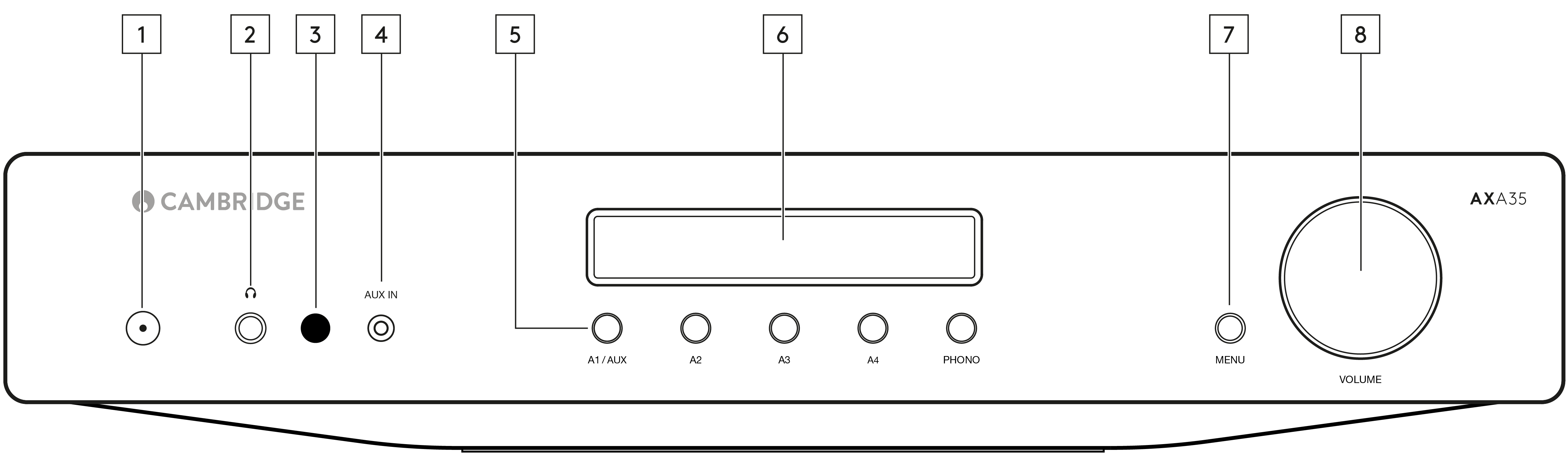

前置面板控制
1.電源鍵-在待機模式(LED 燈滅)和開機狀態(LED 燈亮)之間切換。待機模式為低電量模式,耗電少於 0.5 瓦。
本產品預設啟用 APD(自動關機)功能。閒置 20 分鐘後產品會自動切換為待機模式。
自動關機 (APD)
您可啟用或停用本機的 APD 設定。這可以通過按住電源按鈕直到LED按順序閃爍來調整。下面的兩個選項顯示了選擇的選項。
待機閃爍 5 次 - APD 已禁用。
待機閃爍10次 - APD 已禁用。
注意︰更改APD功能設定之前,請確保設備處於開機狀態。
2.耳機插頭 -此插頭允許使用1/4英寸插頭連接身歷聲耳機。推薦搭配阻抗為32到600ohm之間的耳機。
注意:插入耳機後將自動靜音揚聲器輸出。
3.紅外線感應器-接受來自隨附遙控器的紅外指令信號。
遙控器和感測器之間不得有任何障礙物。
4.輔助輸入-借助音源輸入,您可以使用 3.5 毫米身歷聲插孔將可擕式音訊設備如智慧手機直接連接到設備的前部。
插入後,將自動選擇此輸入,但插入身歷聲插孔後,除A1以外的其他輸入仍可選擇。插入身歷聲插孔時,設備前面的A1/AUX按鍵將選擇此輸入。
注意: 將音源插入前置面板的輔助輸入插孔將會覆蓋A1輸入。此時只需從前置面板上卸下插孔,即可自動重新啟用A1輸入。
注意: 還要注意,由於輔助播放機的輸出電平往往很低,當(且僅當)選擇輔助輸入時,AXA35會在當前音量基礎上增加10dB。
5.輸入音源按鈕(A1, A2, A3, A4, Phono) -按相關音源按鈕選擇所需的輸入音源。所選信號也被送至錄音輸出插座,以便進行記錄。錄製時不得更改輸入。
注意:如果未選擇正確的輸入音源,放大器不會發出聲音。
6.顯示介面 - - 用於顯示資訊,如選定的輸入音源、音量和音調/平衡水準。
注意:首次購買時,顯示幕上會有保護膜。將其撕下即可清晰顯示。
7.主選單按鈕 - 按該按鈕一次將選擇“低音”選項。第二次按下該按鈕將選擇“高音”選項,第三次按下該按鈕將選擇“平衡”選項。選擇這些選項之一後,音量控制項將調整高低音水準。
如果暫時沒有按任何按鈕,將顯示音源,音量控制將返回至控制音量水準。
注意: 對低音,高音和平衡設置的任何調整都會在設備關閉並重新打開時保存。
8.音量控制-用於調高/調低設備輸出的音量。這可以控制揚聲器和耳機的音量。
音量控制還會改變主選單選項中低音、高音和平衡的音量。
注意︰它不會影響“錄音輸出”的音量,因為它有一個固定的音量。
