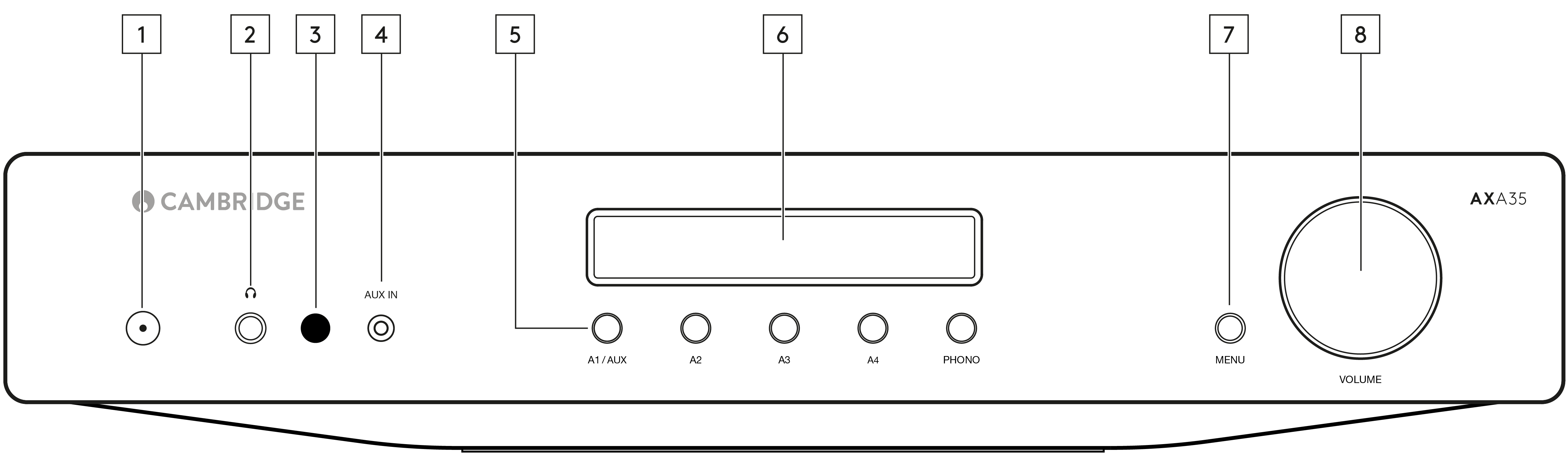

Elementy sterowania na panelu przednim
1. Przycisk zasilania - przełączanie urządzenia w tryb czuwania (sygnalizowany przyciemnionym świeceniem diody LED) i włączanie zasilania (sygnalizowane jasnym świeceniem diody LED). Tryb czuwania to tryb niskiego poboru mocy, w którym pobierane jest mniej niż 0,5 wata.
Ten produkt ma domyślnie włączoną funkcję APD (Auto Power Down). Produkt automatycznie przełączy się do trybu czuwania po 20 minutach bezczynności.
Automatyczne wyłączanie zasilania (funkcja APD)
Włączanie i wyłączanie funkcji APD. Można to regulować przytrzymując wciśnięty przycisk zasilania, aż dioda LED zacznie sekwencyjnie migać. Dwie opcję poniżej pokazują, która opcja jest wybrana.
Dioda przycisku zasilania mignie 5 razy - funkcja APD wyłączona.
Dioda przycisku zasilania mignie 10 razy - funkcja APD włączona.
Uwaga: Przed wprowadzeniem zmian w funkcji APD należy upewnić się, że urządzenie jest włączone.
2. Gniazdo słuchawkowe  - umożliwia podłączenie stereofonicznych słuchawek, zakończonych wtyczką JACK 1/4 cala. Zaleca się używanie słuchawek o impedancji od 32 do 600 Ω.
Uwaga: Podłączenie słuchawek spowoduje automatyczne wyciszenie wyjść głośnikowych.
3. Czujnik podczerwieni - odbieranie poleceń z dostarczonego pilota zdalnego sterowania.
Między pilotem zdalnego sterowania i czujnikiem nie mogą znajdować się żadne przeszkody.
4. AUX IN -  wejście umożliwia podłączenie przenośnego urządzenia audio, takiego jak smartfon, bezpośrednio na panelu przednim za pomocą stereofonicznego kabla z wtyczkami JACK 3,5 mm.
Po podłączeniu to wejście jest wybierane automatycznie, chociaż inne wejścia, oprócz A1, można nadal wybrać. Przycisk A1/AUX z przodu urządzenia służy do wybierania tego wejścia, gdy wtyczka stereofoniczna jest podłączona.
Uwaga: Podłączenie źródła do wejścia AUX IN na panelu przednim powoduje odłączenie wejścia A1. Wystarczy wyjąć wtyczkę z gniazda AUX IN na panelu przednim, aby automatycznie ponownie włączyć wejście A1.
Uwaga: Należy również pamiętać, że ponieważ poziom wyjściowy zewnętrznych odtwarzaczy jest dość niski, więc wzmacniacz AXA35 dodaje 10 dB do bieżącego ustawienia głośności, gdy (i tylko wtedy) wybrane jest wejście AUX IN.
5. Przyciski źródła wejściowego (A1, A2, A3, A4, PHONO) - naciśnij odpowiedni przycisk, aby wybrać żądane źródło wejściowe. Wybrany sygnał wejściowy jest również kierowany do gniazd grupy [Rec Out], aby można go było rejestrować. Podczas nagrywania dźwięku wejścia nie należy zmieniać.
Uwaga: Jeśli właściwe źródło wejściowe nie zostanie wybrane, to wzmacniacz nie będzie generować dźwięku.
6. Wyświetlacz wyświetlanie takich informacji, jak wybrane źródło wejściowe, głośność oraz ustawienia barwy dźwięku i balansu między kanałami.
Uwaga: Zakupione urządzenie będzie mieć folię ochronną na wyświetlaczu. Oderwij ją, aby wyświetlacz był bardziej czytelny.
7. MENU - pierwsze naciśnięcie daje dostęp do regulacji tonów niskich. Drugie naciśnięcie daje dostęp do regulacji tonów wysokich, a trzecie do regulacji balansu (równoważenia głośności kanałów stereofonicznych). Po wybraniu jednej z tych opcji potencjometrem VOLUME należy ustawić poziom głośności.
Jeśli przez chwilę żaden przycisk nie zostanie naciśnięty, to na wyświetlaczu pojawi się źródło, a potencjometr VOLUME powróci do sterowania poziomem głośności.
Uwaga: Wszelkie zmiany ustawień tonów niskich i wysokich oraz balansu są zachowywane po wyłączeniu zasilania i przywoływane po ponownym włączeniu urządzenia.
8. VOLUME - zwiększanie lub zmniejszanie poziomu dźwięku wyjściowego z urządzenia. Potencjometr reguluje poziom sygnału wyjściowego z głośników i gniazda słuchawkowego.
W ramach opcji menu potencjometr zmienia również poziom tonów wysokich i niskich oraz balans.
Uwaga: Potencjometr nie zmienia poziomu sygnału wyjściowego z gniazd grupy [Rec Out], gdyż to wyjście ma nieregulowany poziom wyjściowy.
