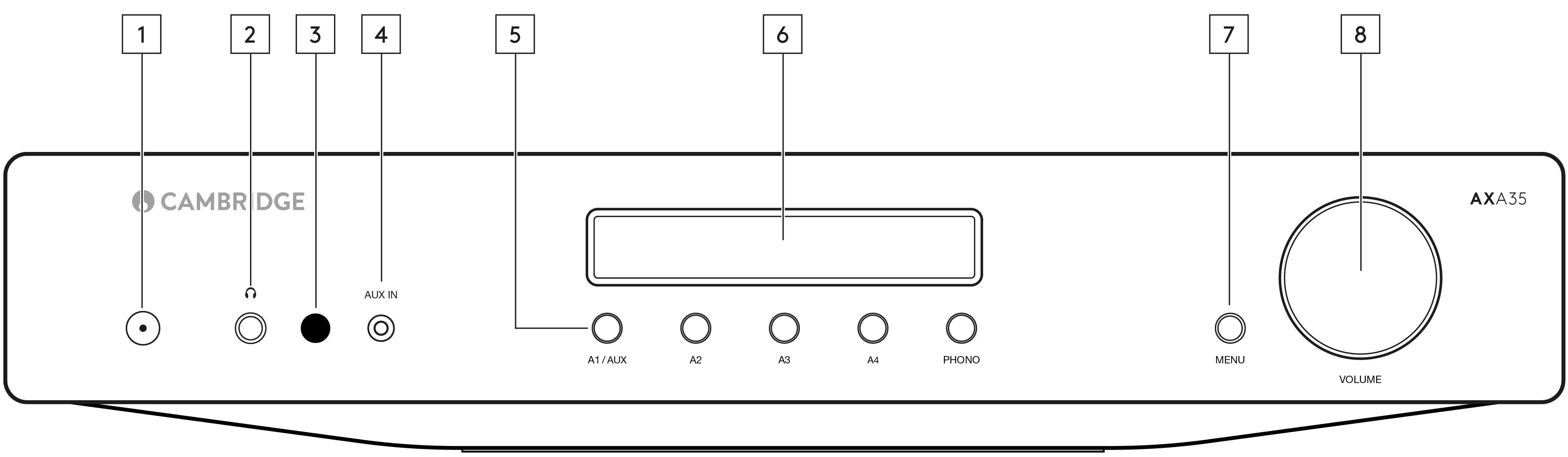

1. Bouton marche - Commute l’appareil du mode Veille (indiqué par une LED de faible luminosité) au mode Marche (indiqué par une LED très lumineuse). Le mode Standby (Veille) est un mode de faible puissance avec une consommation d’énergie inférieure à 0,5 Watt.
L'APD (Arrêt automatique) est activé par défaut sur ce produit. Après 20 minutes d'inactivité, l’appareil passe automatiquement en mode veille.
Arrêt automatique (APD)
Vous pouvez activer et désactiver l’arrêt automatique de l’appareil. Pour cela, appuyez sur le bouton d’alimentation jusqu'à ce que la LED clignote selon une séquence. Les deux séquences ci-dessous indiquent l'option sélectionnée.
Le mode veille clignote 5 fois - APD désactivé.
Le mode veille clignote 10 fois - APD activé.
Remarque : Note : Assurez-vous que l'appareil est allumé avant d'apporter des modifications à la fonction APD.
2. Prise casque - Cette prise permet la connexion d’écouteurs stéréo avec une prise jack 1/4 de pouce. Il est recommandé d’utiliser un casque avec une impédance comprise entre 32 et 600 ohms.
Remarque : Le branchement d'un casque coupe automatiquement les sorties des enceintes.
3. Capteur infrarouge - Reçoit les commandes IR de la télécommande fournie.
Une ligne de visée dégagée entre la télécommande et le capteur est nécessaire.
Une fois branchée, cette entrée est automatiquement sélectionnée, bien que d'autres entrées que l’A4 puissent être sélectionnées une fois qu'un jack stéréo est branché. L'option A1/AUX à l'avant de l'appareil sélectionne cette entrée pendant qu'un jack stéréo est branché.
Remarque : - Le branchement d'une source sur l'entrée Aux du panneau avant a priorité sur l'entrée A1. Il suffit de retirer le jack du panneau avant pour réactiver automatiquement l'entrée A1.
Remarque : Notez également que comme le niveau de sortie des lecteurs Aux a tendance à être assez bas, l'AXA35 ajoute 10 dB au réglage de volume actuel lorsque (et seulement lorsque) l'entrée Aux est sélectionnée.
5. Boutons de source d’entrée (A1, A2, A3, A4, Phono) - Appuyez sur le bouton source approprié pour sélectionner la source d’entrée souhaitée. Le signal sélectionné est également envoyé aux prises Rec Out afin de pouvoir être enregistré. L'entrée ne doit pas être changée pendant l'enregistrement.
Remarque : Il n’y aura pas de son sur l’ampli si le bon bouton d’entrée n’est pas sélectionné.
6. Affichage - Permet d'afficher des informations telles que la source d'entrée sélectionnée, le volume et la tonalité/balance.
Remarque: Lors de l'achat de l’appareil, l'écran est pourvu d’un film protecteur. Enlevez-le pour un affichage clair.
Si vous n'appuyez sur aucune touche pendant un certain temps, la source s'affiche et le réglage du volume revient à sa fonction initiale.
Remarque : Toutes les configurations des basses, des aigus et de balance sont sauvegardées lorsque l'appareil est éteint et rallumé.
8. Contrôle du volume - Utilisé pour augmenter ou diminuer le niveau sonore des sorties de l'appareil. Cette fonction permet de régler le volume des enceintes et du casque.
La commande de volume modifie également le niveau des graves, des aigus et de la balance dans les options du menu.
Remarque : Le réglage du volume n'affecte pas le niveau de la sortie « Rec Out » car celle-ci a un niveau fixe.
