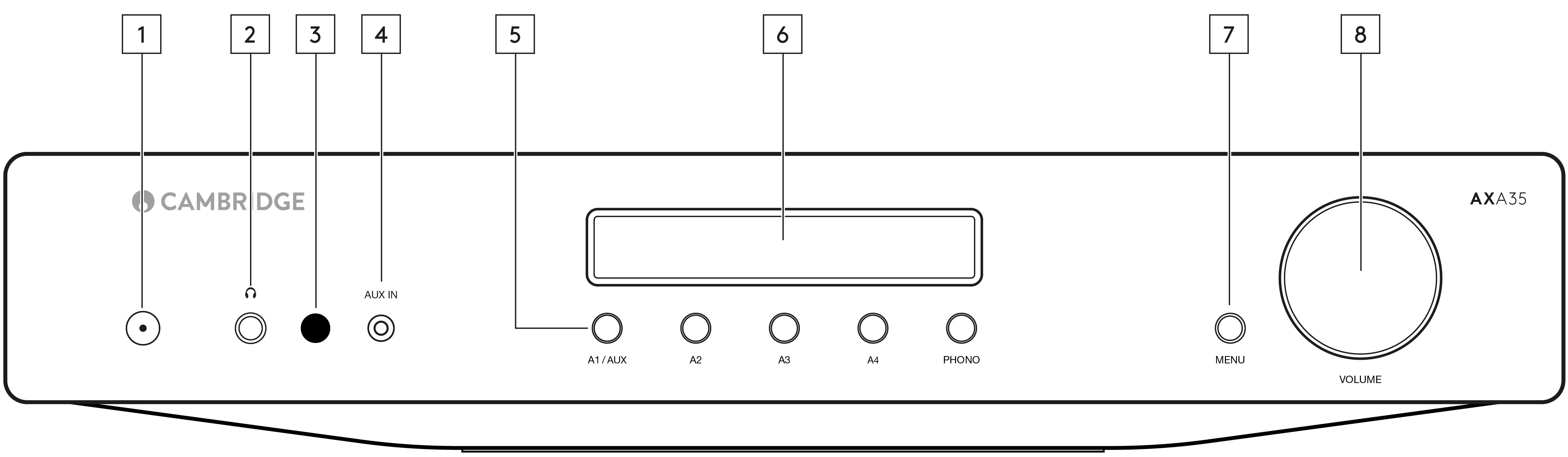

Bedienelemente Vorderseite
1. Netzschalter – Schaltet das Gerät zwischen dem Standby-Modus (angezeigt durch eine schwach leuchtende LED) und Ein (angezeigt durch eine hell leuchtende LED) um. Der Standby-Modus ist ein Energiesparmodus, bei dem der Stromverbrauch weniger als 0,5 Watt beträgt.
Bei diesem Produkt ist der automatische Abschaltmodus (APD) standardmäßig aktiviert. Nach einer Inaktivität von 20 Minuten geht das Produkt automatisch in den Standby-Modus über.
Automatische Abschaltfunktion (Auto power down/APD)
Die APD-Einstellung des Geräts lässt sich aktivieren und deaktivieren. Sie können dies einstellen, indem Sie die Ein/Aus-Taste gedrückt halten, bis die LED sequentiell blinkt. Die folgenden beiden Optionen zeigen an, welche Einstellung ausgewählt ist.
Standby blinkt 5 mal – APD ist deaktiviert.
Standby blinkt 10 Mal – APD ist aktiviert.
Hinweis: Achten Sie darauf, dass das Gerät eingeschaltet ist, bevor Sie Änderungen an der APD-Funktion vornehmen.
2. Kopfhöreranschluss – Ermöglicht den Anschluss eines Stereo-Kopfhörers mit 3,5-mm-Klinkenstecker. Es werden Kopfhörer mit einer Impedanz zwischen 32 und 600 Ohm empfohlen.
Hinweis: Durch Anschließen von Kopfhörern werden die Lautsprecherausgänge automatisch stummgeschaltet.
3. Infrarotsensor – Empfängt IR-Steuersignale von der mitgelieferten Fernbedienung.
Der Raum zwischen dem Sensor und der Fernbedienung darf nicht versperrt sein.
4. Aux-Eingang An diesen Quelleneingang können Sie ein portables Audiogerät, wie z. B. ein Smartphone, über die 3,5-mm-Stereo-Klinkenbuchse direkt an der Vorderseite des Geräts anschließen.
Einmal eingesteckt, wird dieser Eingang automatisch ausgewählt, jedoch lassen sich dann immer noch andere Eingänge als A1 auswählen,. Die A1/AUX-Taste an der Vorderseite des Geräts wählt diesen Eingang aus, wenn ein Stereo-Stecker angeschlossen ist.
Hinweis: – Wird Sie eine Quelle an den Aux-Eingang am Front-Bedienfeld angeschlossen, deaktiviert dies den A1-Eingang. Entfernen Sie einfach den Stecker aus der Buchse am Bedienfeld, um den A1-Eingang automatisch wieder zu aktivieren.
Hinweis: Beachten Sie auch, dass der AXA35 die aktuelle Lautstärkeeinstellung um 10 dB erhöht, wenn (und nur in diesem Fall) der Aux-Eingang ausgewählt ist, , da der Ausgangspegel von Aux-Playern in der Regel recht niedrig ist,.
5. Eingangsquellentasten (A1, A2, A3 A4, Phono) – Drücken Sie auf die entsprechende Quellentaste, um die gewünschte Eingangsquelle auszuwählen. Das ausgewählte Signal wird auch an den Aufnahmeausgang weitergeleitet, so dass es aufgezeichnet werden kann. Der Eingang sollte während einer Aufnahme nicht verändert werden.
Hinweis: Der Verstärker gibt keinen Ton aus, wenn nicht die korrekte Eingangstaste ausgewählt ist.
6. Display Wird verwendet, um Angaben wie die ausgewählte Eingangsquelle, Lautstärke und Klang-/ Balance-Regelung anzuzeigen.
Hinweis: Bei Inbetriebnahme klebt auf dem Display eine Schutzfolie. Ziehen Sie diese ab, um das Display gut sichtbar zu machen.
7. Menütaste – Durch einmaliges Drücken dieser Taste wird die Bass-Option ausgewählt. Drücken Sie sie ein zweites Mal wählt das die Option „Höhen“ aus, beim dritten Mal die Option „Balance“. Wenn eine dieser Optionen ausgewählt ist, regelt der Lautstärkeregler deren Einstellung.
Wird eine Weile keine Taste gedrückt, wird wieder die Quelle angezeigt und der Lautstärkeregler kehrt zur Lautstärkeregelung zurück.
Hinweis: Alle Änderungen an den Einstellungen für Bässe, Höhen und Balance werden gespeichert, wenn Sie das Gerät aus- und wieder einschalten.
8. Lautstärkeregler – Hiermit können Sie den Lautstärkepegel an den Ausgängen des Geräts erhöhen bzw. verringern. Hiermit regeln Sie die Lautstärke der Lautsprecher und des Kopfhörers.
Der Lautstärkeregler dient auch dazu, den Pegel von Bässen, Höhen und Balance in den Menüoptionen zu ändern.
Hinweis: Der Lautstärkeregler beeinflusst nicht den Pegel des Aufnahmeausgangs wird, da dieser einen fixen Pegel hat.
