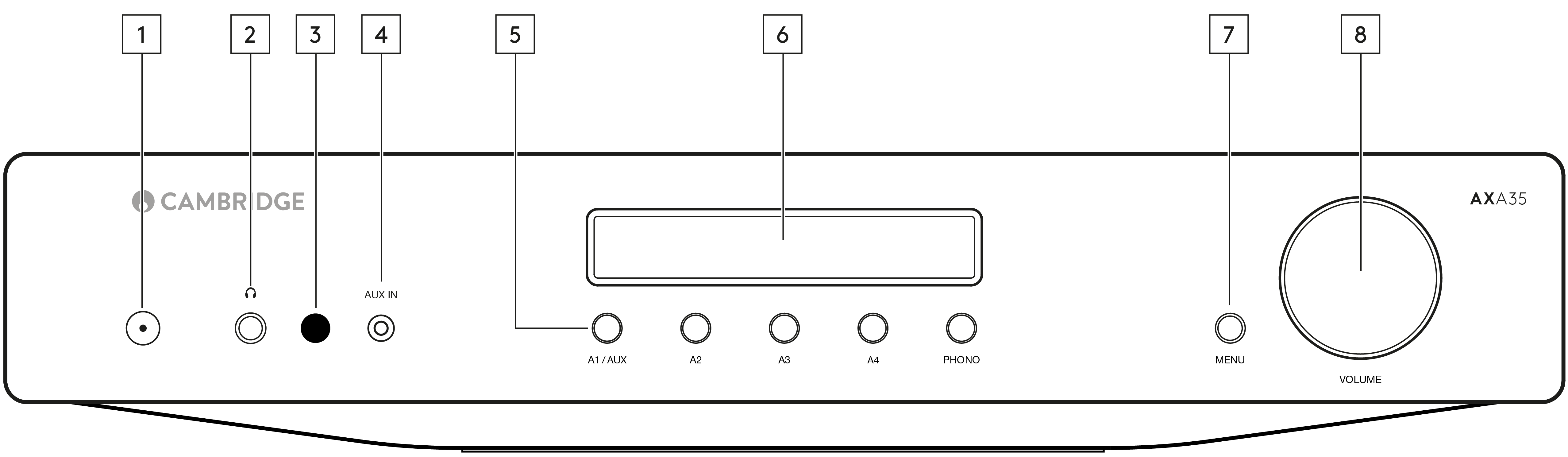

Controlli del pannello frontale
1. Pulsante di alimentazione - Commuta l’unità dalla modalità Standby (indicata dal LED opaco) ad Acceso (indicata dal LED luminoso) e viceversa. La modalità Standby è una modalità a basso consumo di corrente (meno di 0,5 Watt).
Questo prodotto ha l'impostazione APD (Auto Power Down) abilitato come impostazione predefinita. Dopo 20 minuti di inattività, il prodotto passa automaticamente in Standby.
Spegnimento automatico (APD)
È possibile abilitare o disabilitare l’impostazione APD dell’unità. Questo può essere regolato tenendo premuto il pulsante di alimentazione fino a quando il LED lampeggia in sequenza. Le due opzioni seguenti mostrano quale opzione è selezionata.
Lo standby lampeggia 5 volte - APD disabilitato.
Lo standby lampeggia 10 volte - APD abilitato.
Nota: Accertarsi che l’unità sia accesa prima di apportare modifiche alla funzione APD.
2. Presa cuffie  - Questa presa consente il collegamento di cuffie stereo con connettore jack da 1/4 di pollice. Si consiglia di usare cuffie con impedenza compresa fra 32 e 600 Ohm.
Note: collegando le cuffie si disattiva automaticamente l'audio delle uscite dei diffusori.
3. Sensore a infrarossi - - Riceve i comandi IR dal telecomando in dotazione.
È necessaria una linea visiva libera da ostacoli tra il telecomando e il sensore.
4. Aux in Questo ingresso sorgente consente di collegare un dispositivo audio portatile come un lettore 5mm direttamente nella parte anteriore dell'unità utilizzando un cavo Aux stereo da 3,5 mm.
Una volta collegato, questo ingresso viene selezionato automaticamente, sebbene sia ancora possibile selezionare altri ingressi oltre l'A1 dopo aver collegato il jack stereo. Il tasto A1/AUX sulla parte anteriore dell'unità selezionerà questo ingresso mentre è collegato un jack stereo.
Note: Collegando una sorgente all'ingresso Aux del pannello frontale, l'ingresso A1 viene sostituito dall'ingresso Aux. È sufficiente togliere il jack dal pannello frontale per riattivare automaticamente l'ingresso A1.
Note: Inoltre, tenere presente che poiché il livello di uscita dei lettori Aux tende a essere piuttosto basso, l'AXA35 aggiunge 10dB all'impostazione del volume attuale quando, e solo quando, viene selezionato l'ingresso Aux.
5. Pulsanti sorgente di ingresso (A1, A2, A3, A4, Phono) - Premere il relativo pulsante sorgente per selezionare la sorgente desiderata. Il segnale selezionato viene inviato anche alle prese Rec Out, in modo da poterlo registrare. L'ingresso non deve essere modificato durante la registrazione.
Note: L’amplificatore non produrrà alcun suono se non è selezionato il pulsante di ingresso corretto.
6. Display Si usa per visualizzare informazioni quali la sorgente d'ingresso selezionata, il volume e i livelli di tono e bilanciamento.
Nota: Appena acquistata l'unità, il display avrà una pellicola protettiva sopra la parte superiore. Rimuovere la pellicola protettiva per ottenere una visualizzazione chiara.
7. Pulsante Menu - Premendolo una volta si seleziona l'opzione Bass. Premendo una seconda volta si seleziona l'opzione "alti", mentre premendo una terza volta si seleziona l'opzione "bilanciamento". Quando una di queste opzioni è selezionata, il controllo del volume regola il livello.
Se non si preme nulla per un po' di tempo, viene visualizzata la sorgente e il controllo del volume torna a controllare il livello del volume.
Note: Eventuali regolazioni delle impostazioni Bass, Treble e Balance (Bassi, Alti e Bilanciamento) vengono salvate quando l'unità viene spenta e riaccesa.
8. CONTROLLO VOLUME - Consente di aumentare o diminuire il livello del suono proveniente dalle uscite dell'unità. Controlla il livello del volume dei diffusori e delle cuffie.
Il controllo del volume modificherà anche il livello dei bassi, degli alti e del bilanciamento nelle opzioni del menu.
Nota: Il controllo del volume non influisce sul livello dell'uscita 'Rec Out', poiché ha un livello fisso.
