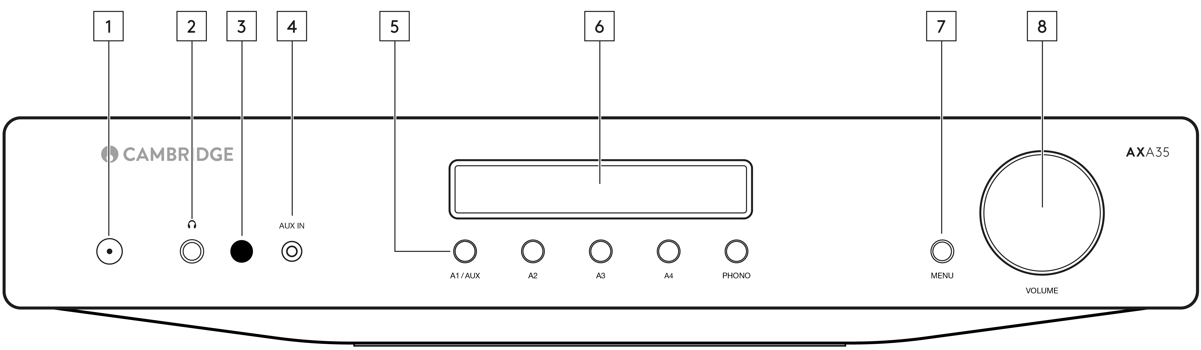

1.電源ボタン-スタンバイモード(暗いLEDで示されます)とオン(明るいLEDで示されます)を切り替えます。スタンバイモードは省エネモードで、消費電力は0.5W未満です。
当製品はオートスタンバイ(APD)が既定でオンの状態になっています。20分間操作しないと、ユニットは自動的にスタンバイへと切り替わります。
自動電源切断(APD:Auto Power Down)
APDのオン/ オフは、設定で変更可能です。設定を変更するには、LEDが点滅するまで電源ボタンを押し続けます。以下はAPDのオン/ オフの見分け方です。
スタンバイが 5 回点滅 - APD が無効になります。
スタンバイが 10 回点滅 - APD が有効になります。
注:APDの設定を変更する前に、ユニットの電源が入っていることを確認してください。
2.ヘッドフォンソケット - ステレオヘッドフォンを6.3mmのジャックプラグで接続できます。ヘッドホンはインピーダンスが32〜600Ωのものをお使いください。
注意:ヘッドフォンを接続すると、ラウドスピーカーは自動的に消音されます。
3.赤外線センサー - 付属のリモコンからIRコマンドを受信します。
リモコンとセンサーの間には、障害となるものは置かないでください。
接続すると、この入力が自動的に選択されます。ステレオジャックへの接続が完了したら、A1以外の入力も選択できます。ステレオジャックに接続されている間は、ユニット正面のA1/AUXボタンはこの入力を選択します。
注意: 音源をフロントパネルのAux入力に接続すると、A1入力がオーバーライドされます。フロントパネルからジャックを取り外すと、自動的にA1入力が再びオンになります。
注意: また、Auxプレーヤーの出力レベルは非常に低くなる傾向があるため、AXA35は、Aux入力が選択されている場合(および選択した場合にのみ)現在の音量設定に10dBを追加することに注意してください。
5.ソースボタン(A1、A2、A3、A4、フォノ) - 関連するボタンを押して、目的のオーディオソースを選択します。選択されたシグナルは、録音可能なようにRec Outソケットにもフィードされます。録音中は、入力を変更しないでください。
注意:正しい入力ボタンが選択されていない場合、アンプから音は出ません。
6.ディスプレイ - 選択されている入力源、音量、トーン/ バランスのレベルなどの情報を表示するのに使われます。
注意:新品のディスプレイには保護膜が付いています。よりクリアに表示するため、保護膜は剥がしてお使いください。
しばらくの間何も押されないと、音源が表示され、音量コントローラーの機能は音量レベルを調節するためのものに戻ります。
注意: 低音、高音、バランスの設定に対する調整は、ユニットの電源を切ってから再びオンに戻ったときに保存されます。
8.音量調節-ユニットが出力するサウンドのレベルを上げたり、下げたりします。ラウドスピーカーやヘッドフォンの音量レベルを調整します。
音量コントローラーは、メニューオプションであるバス、トレブル、そしてバランスのレベルを調整するのにも使われます。
注:音量をコントロールしても、Rec Outの出力レベルは一定であり、影響を受けません。
