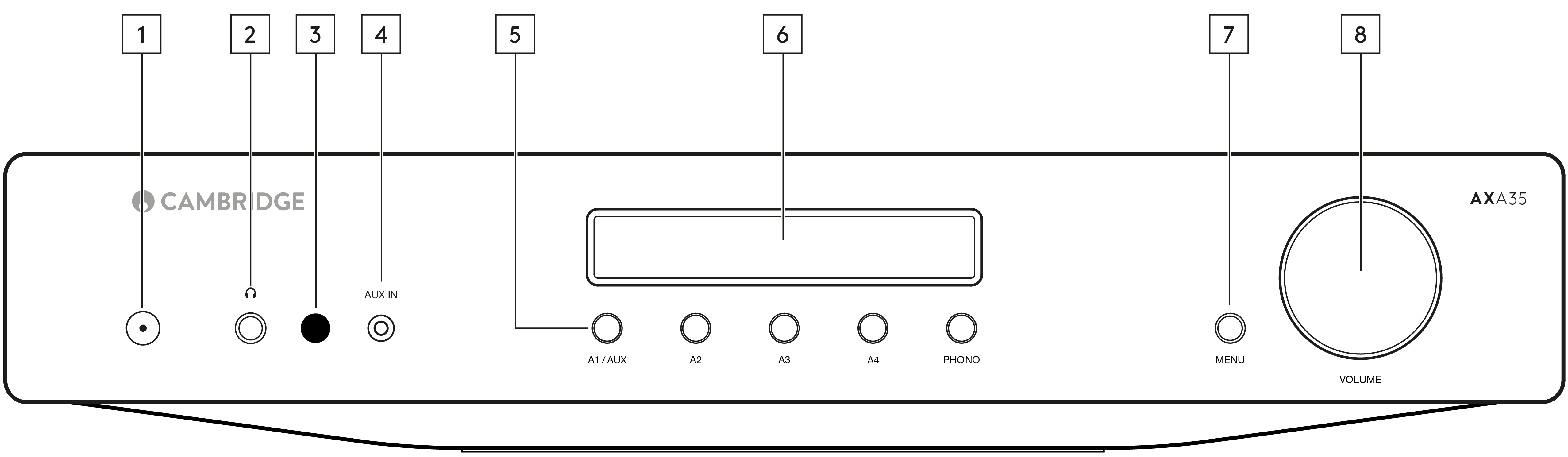

前置面板控制
1.电源键-在待机模式(LED 灯灭)和开机状态(LED 灯亮)之间切换。待机模式为低电量模式,耗电少于 0.5 瓦。
该产品默认已启用 APD(自动关机)功能。闲置20 钟后,产品自动切换为待机模式。
自动关机(APD)
您可以启用和禁用产品的 APD 设置。这可以通过按住电源按钮直到LED按顺序闪烁来调整。下面的两个选项显示了选择的选项。
待机闪烁 5 次 - APD 已禁用。
待机闪烁10次 - APD 已启用。
注意:更改APD功能之前,请确保设备处于开机状态。
2.耳机插头-此插头允许使用1/4英寸插头连接立体声耳机。建议使用 32 至 600 欧姆抗阻的耳机。
注意:插入耳机后将自动静音扬声器输出。
3.红外线感应器-接受来自随附遥控器的红外指令信号。
遥控器和传感器之间不得有任何障碍物。
4.辅助输入--借助音源输入,您可以使用 3.5 毫米立体声插孔将便携式音频设备如智能手机直接连接到设备的前部。
插入后,将自动选择此输入,但插入立体声插孔后,除A1以外的其他输入仍可选择。插入立体声插孔时,设备前面的A1/AUX按键将选择此输入。
注意: 将音源插入前置面板的辅助输入插孔将会覆盖A1输入。此时只需从前置面板上卸下插孔,即可自动重新启用A1输入。
注意: 还要注意,由于辅助播放器的输出电平往往很低,当(且仅当)选择辅助输入时,AXA35会在当前音量基础上增加10dB。
5.输入音源按钮(A1、A2、A3、A4、Phono)-按相关音源按钮选择所需的输入音源。所选信号也被送至录音输出插座,以便进行记录。录制时不得更改输入。
注意:如果未选择正确的输入音源,放大器不会发出声音。
6.显示界面-用于显示信息,如选定的输入音源、音量和音调/平衡水平。
注意:初次购买时,显示屏上会有一层保护膜。撕掉这层保护膜,画面会更清晰。
7.菜单按钮 - 按该按钮一次将选择“低音”选项。第二次按下该按钮将选择“高音”选项,第三次按下该按钮将选择“平衡”选项。选择这些选项之一后,音量控件将调整高低音水平。
如果暂时没有按任何按钮,将显示音源,音量控制将返回至控制音量水平。
注意: 对低音,高音和平衡设置的任何调整都会在设备关闭并重新打开时保存。
8.音量控制-用于调高/调低设备输出的音量。这可以控制扬声器和耳机的音量。
音量控制还会改变菜单选项中低音、高音和平衡的音量。
注意:它不会影响“录音输出”的音量,因为它有一个固定的音量。
