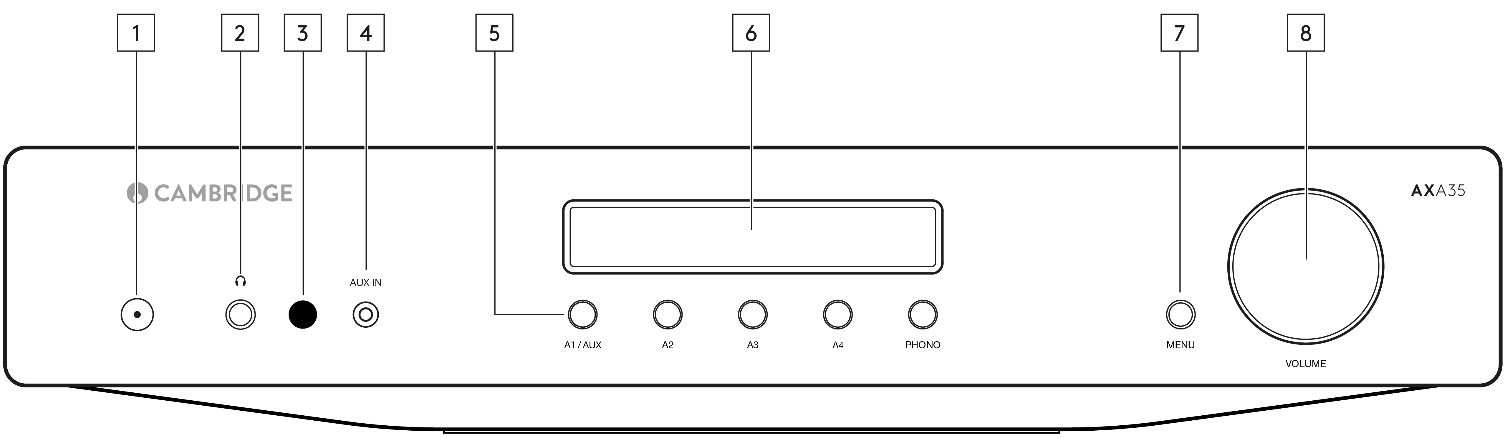

Controles del panel frontal
1. Botón de encendido - Cambia la unidad entre el modo En Espera o Standby (indicado por una luz LED tenue) y Encendido (indicado por una luz LED brillante). El modo de Espera o Standby es un modo de baja potencia con un consumo de energía inferior a 0,5 vatios.
Este producto tiene APD (apagado automático) activado de forma predeterminada. Después de un periodo de inactividad de 20 minutos, el producto pasará automáticamente al modo de reposo.
Apagado Automático (APD)
Puedes activar y desactivar la configuración APD de la unidad. Para ajustar esta función, mantén pulsado el botón de encendido hasta que la luz LED parpadee en secuencia. Las dos opciones siguientes muestran qué opción está seleccionada.
El modo En Espera o Standby parpadea 5 veces - APD desactivado
El modo En Espera o Standby parpadea 10 veces - APD activado
Nota: Asegúrate que la unidad esté encendida antes de realizar cambios en la función de apagado automático (APD).
2. Enchufe para auriculares  - Permite la conexión de auriculares estéreo con un conector jack de 1/4 pulgadas. Se recomienda utilizar auriculares con una impedancia entre 32 y 600 ohmios.
Nota: Al conectar los auriculares se desactiva automáticamente las salidas de los altavoces.
3. Sensor Infrarrojo - Recibe comandos IR desde el mando a distancia suministrado.
Debe haber una trayectoria visual sin obstrucciones entre el mando a distancia y el sensor.
4. Entrada auxiliar Esta entrada de fuente te permite conectar un dispositivo de audio portátil, como un teléfono inteligente, directamente en la parte frontal de la unidad mediante un cable auxiliar estéreo de 3.5 mm.
Al conectarla, esta entrada se selecciona automáticamente, aunque es posible seleccionar otras entradas aparte de la A1 cuando se enchufa un conector tipo jack estéreo. El botón A1/AUX en la parte frontal de la unidad seleccionará esta entrada mientras un conector tipo jack estéreo esté enchufado.
Nota: Al enchufar una fuente en la entrada Aux del panel delantero, se anula la entrada A1. Simplemente retira el conector tipo jack del panel frontal para rehabilitar automáticamente la entrada A1.
Nota: También debes tener en cuenta que, dado que el nivel de salida de los reproductores auxiliares tiende a ser bastante bajo, el AXA35 añade 10dB al ajuste de volumen actual cuando (y solo cuando) la entrada auxiliar está seleccionada.
5. Botones de fuente de entrada (A1, A2, A3, A4, Phono) - Presiona el botón de fuente correspondiente para seleccionar la fuente de entrada deseada. La señal seleccionada se envía también a través de las salidas Rec Out, de modo que pueda grabarse. No debe cambiarse la entrada mientras se graba.
Nota: El amplificador no emitirá ningún sonido si no se selecciona la fuente de entrada correcta.
6. Pantalla  Se utiliza para mostrar información, como la fuente de entrada seleccionada, el volumen y los niveles de tono/balance.
Nota: Cuando se compra por primera vez, la pantalla tendrá una película protectora en la parte superior. Retira esta película protectora para ver la pantalla con claridad.
7. Botón menú - Al pulsar este botón una vez, se seleccionará la opción “Bass” (Graves). Al pulsar por segunda vez, se seleccionará la opción “Treble” (Agudos) y al pulsar por tercera vez, se seleccionará la opción Balance. Cuando se selecciona una de estas opciones, el control de volumen ajustará el nivel.
Si no se presiona nada durante un tiempo, se mostrará la fuente y el control de volumen volverá a controlar el nivel de volumen.
Nota: Todos los ajustes realizados en las configuraciones de Graves, Agudos y Balance se guardan cuando la unidad se apaga y se vuelve a encender.
8. Control de volumen - Se utiliza para aumentar o disminuir el nivel de sonido de las salidas de la unidad. Este control regula el nivel de volumen de los altavoces y de los auriculares.
El control de volumen también cambiará el nivel de graves, agudos y balance en las opciones del menú.
Nota: El control de volumen no afecta el nivel de la salida "Rec Out" ya que tiene un nivel fijo.
