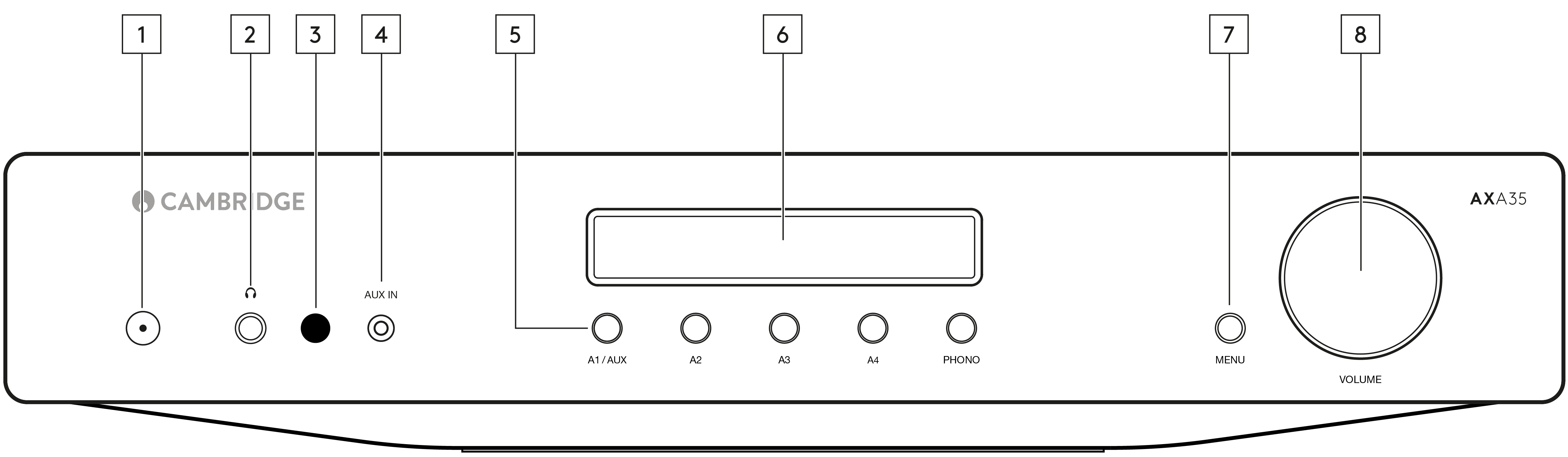

Frontpanelens reglage
1. Strömbrytare - Växlar mellan Standby-läge (svagare LED) och På (starkare LED). I standby-läget drar enheten mindre ström och förbrukningen ligger här på mindre än 0,5 watt.
Denna produkt har APD (Auto Power Down - Automatisk avstängning) aktiverad som standard. Efter inaktivitet på 20 minuter växlar produkten automatiskt till standby.
Automatisk avstängning (APD)
Du kan aktivera och inaktivera enhetens APD-inställning. Denna kan justeras genom att hålla ner strömbrytaren tills LED-indikatorn blinkar regelbundet. De två alternativen nedan visar vilket alternativ som är valt.
Standby blinkar 5 gånger - APD inaktiverad.
Standby blinkar 10 gånger - APD aktiverad.
Obs! Kontrollera att enheten är påslagen innan förändringar i APD-funktionen utförs.
2. Hörlurskontakt - Här kan du ansluta ett par stereohörlurar med 3,5 mm kontakt. Vi rekommenderar hörlurar med en impedans på mellan 32 och 600 ohm.
Obs: Högtalarna kommer automatiskt att tystna när ett par hörlurar ansluts.
3. Infraröd sensor - Tar emot IR-kommandon från den medföljande fjärrkontrollen.
En fri siktlinje mellan fjärrkontrollen och sensorn krävs.
4. Aux in - Den här källingången låter dig ansluta en bärbar ljudenhet, till exempel en smartphone, direkt på framsidan av enheten med en 3,5 mm stereokontakt.
När den här ingången är ansluten väljs den automatiskt, även om andra ingångar, förutom A1, fortfarande kan väljas när en stereokontakt är ansluten. A1/AUX-knappen på framsidan av enheten aktiverar denna ingång när en stereokontakt är ansluten.
Obs: - Att ansluta en källa till frontpanelens Aux-ingång åsidosätter A1-ingången. För att aktivera A1-ingången automatiskt är det bara att avlägsna kontakten från frontpanelen.
Obs: Observera att eftersom utgångsnivån från Aux-spelare tenderar att vara ganska låg lägger AXA35 till 10 dB till den aktuella volyminställningen när (och endast då) Aux-ingången är vald.
5. Ingångsknapparna (A1, A2, A3, A4 och Phono) - Tryck på relevant källknapp för att välja önskad ingångskälla. Den valda signalen matas också till Rec Out-utgången så att den kan spelas in. Ingången bör inte ändras under inspelningen.
Obs: Det kommer inte att höras något ljud från förstärkaren om rätt ingångsknapp inte är vald.
6. Display - Används för att visa information, såsom vald ingångskälla, volym och ton/balans.
Obs: När enheten är ny täcks displayen av en skyddande film. Ta bort filmen för att få en tydligare visning.
7. Menu-knappen - Om du trycker en gång på denna väljer du Bas-alternativet. Om du trycker en andra gång väljer du Diskant, och trycker du en tredje gång väljer du Balans. När ett av dessa alternativ är valt kommer volymreglaget att justera nivån.
Om ingenting trycks på ett tag visas källan och volymreglaget återgår till att styra volymnivån.
Obs: Eventuella justeringar av bas-, diskant- och balansinställningarna sparas när enheten stängs av och slås på igen.
8. Volymreglage - Används för att höja eller sänka ljudnivån från enhetens utgångar. Detta styr volymen i högtalare och hörlurar.
Volymreglaget kommer också att ändra nivån på bas, diskant och balans i menyalternativen.
Obs! Volymreglaget påverkar inte nivån på "Rec Out"-utgången eftersom den har en fast nivå.
